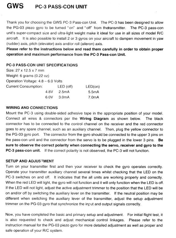

    Vielleicht gibt es da noch eine Alternative vom Hobbykönig:
    http://www.hobbyking.com/hobbyking/stor…zo_Gyro_JR.html
    wird so angeschlossen:
    http://www.hobbyking.com/hobbyking/stor…7X101814X19.jpg
    könnte man diesen pass through Baustein nicht parallel zum Gaskanal am Empfänger anschliessen um bei Vorwärtsfahrt das Gyro aktiv zu lassen und bei Rückwärtsfahrt das Lenksignal unverändert durchzuschleifen?
    Kann man überhaupt zwei Baugruppen parallel an einem Empfangskanal betreiben?
  • http://www.gwsus.com/images/note%20book/e_pc3-1.jpg
    hier noch text zu dem Baustein.
    mit einer Computerfunke kann man damit das Problem lösen. Wenn das mit dem Einschleifen in den Gas-Kanal nicht klappen sollte, so könnte man (zumindest bei meiner Funke) einen Virtuellen Schalter programieren. Der würde nur aktiv, wenn der Gas-Kanal in den Minuswert geht und schaltet damit den Gyro über diesen Baustein ab. Möglicherweise kann über einen virtuellen Schalter auch direkt den Gyro abschalten (gain control) beim rückwärtsfahren.
    für mich ein test wert.
