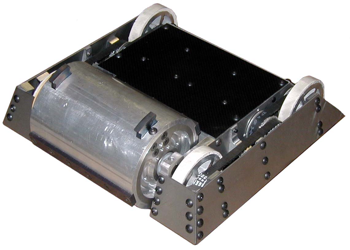

    Ich baue derzeit für Jan einen neuen bot, da er mit der letzten nciht so richtig klar gekommen ist. Wird immer noch eine Drumm, muss halt mal wieder das zusammen tackern, was im Keller so rumliegt. Bilder u.U. heute Abend.
    Gruß Dirk

    Hi,
    "Kai" soll der Name des bots sein (Jans wunsch). DAs mit dem Lenken stimmt er vergisst immer beide Knüppel zu benutzten. MIt der Pistolenfunke kann er besser umgehen, ich habe aber keine mit einem dritten Kanal.....also üben üben üben.
    Gruß Dirk

    Leider gibt es wohl keine Pistolen-Funken mit einem kreuzmischer. Kann man aber auch über einen Mischerbaustein oder über Reiners Regler lösen. Mals sehen wie ich das mache.
    Habe gestern die Hardoxplatten geschnitten und gebohrt. Hat mich drei Steinbohrer gekostet. Billigsteinbohrer taugen echt nix.....dazu später ein wenig mehr.
    Gruß Dirk

    Das geht sogar recht gut aber nur, wenn man die Bohrer vorher anschleift. Du musst die abgerundeten Kanten des Hartmetalleinsates des Bohrers mit einer scharfen Kante versehen. Ich mache das mit meiner Kaindl Diamantscheibe, eine meiner besten Investitonen (ca. 25 Euro). Also die seitlichen flächen Anschleifen (freiwinkel) und die Schneidflächen anschleifen (freiwinkel). Ich habe 5 - 6 mm Löcher direkt gebohrt, geht noch so. Besser ist es mit einem 4mm Bohrer vorzubohren und dann auf passend zu erweitern. Mit der Technik spart man eine menge Geld, den selbst die HSSCo Bohrer machen in Hardox nicht lange mit. Allerdings sollte man nciht die billigsten Steinbohrer nehmen (wie ich feststellen musste). Mit dem guten 5mm Steinbohrer habe ich 12 Löcher bohren können ohne den Bohrer nachschleifen zu müssen. Allerdings trocken bohren ist sehr schlecht, ohne Schneidöl geht das nciht lange gut.
    Natürlich mit einer Standbohrmaschiene aber ohne "Hebelverlängerung" ist schließlich eine Bohrmaschiene und keine Stanze.

    habe alles angeschraubt und die Elektronik lose reingeworfen und gewogen: 5900g ....leider fehlt noch der 700er Waffenmotor und der wiegt ca. 400gramm.
    Also die hintere Hardoxplatte gegen Aluminium austauschen und noch Gewichtssparbohrungen in den Rahmen......
    Gruß Dirk

    die Elektronik ist war nur zum wiegen reingeworfen. Ich habe nun den Motor und die Akkuhalterung drin. Des Weiteren in den vorderen Holm eine Tasche eingefräst um Gewicht zu sparen. Reicht leider nicht, ich muss wohl oder übel die Hardoxplatten gegen Platten aus Titan tauschen. Leider ist das Material, welches ich habe nur Grad 2-3 und schwächer als Hardox.
    Titan bohren geht recht gut, das mit der Flex zu schneiden nun wieder nicht so gut. Wird einen ordentlichen Funkenregen geben.
    Naja, hilft halt nix.

    Icy, haha... Wer kopiert denn hier nicht? :]
    Ausserdem ist auch Cataclysm kopiert, denn die Urväter aller Drumbots sind Helios (2002) und Solaris (2003) von Team Cosmos...
    Wenn ich die Chance hätte würde ich mir sowas auch bauen, denn meiner Meinung nach sind das die "perfekten" Konstruktionen. Leider reichts bei mir nicht dazu... :(
    Bat-boy, oha, doch noch ein Solaris ähnlicher Drumbot? Zwar leider nicht für mich, aber sehr interessant. Auf die Performance bin ich gespannt... 8)

    Das ist Solaris!
    Das ist Helios!
    Ich erkenne immer noch einen Unterschied oben genanntes Beispiel ist 1 zu 1!

    Und das ist Solaris 2.0. Wie groß sind jetzt die Ähnlichkeiten zu Cataclysm?
    Cataclysm ist von Solaris 2.0 inspiriert. Für mich sind Ähnlichkeiten deutlich erkennbar...
