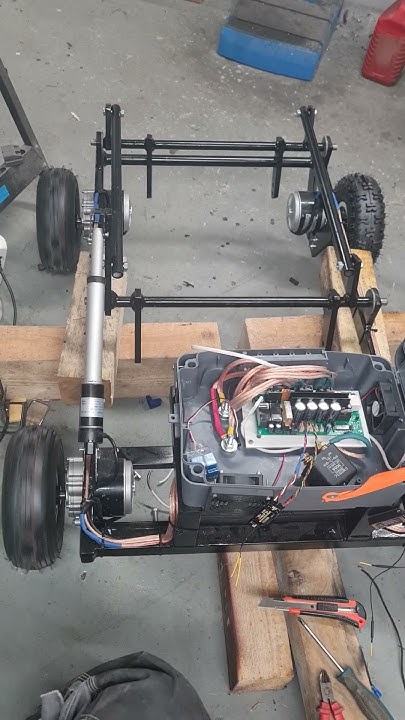

    Elektro eingebaut:
    2 Ventilatoren, starter reais, not-an/aus Taste, Empfänger, und links der Module mit 2 relais für die Lineaire aktuator.
    Das Piepsen war weil mein Akku von Sender hin ist , der neue ist schon da und ist jetzt bei laden .
    IBF was mir auffält ist das die beide rechter motoren nur rückwärz drehen (Kanal 1) , und nach vorne tun die nichts. mit kanal 2 drehen die beide Linker motoren , und die drehen schon vorne und ruckwärz. Ich denke das ist normal wann es noch nicht programiert ist , und der blaue Jumper noch "an" ist? nächste Woche bemühe ich mich dan um das Programmieren mit dein Programm.
    Wegen Anschluss starter relais: Diese 2
    An diese auf dein Platine ?:
    Und die 2 verschraubungen mit Mutter wird mit 12V der + unterbrochen von der Starter ?

  • was mir auffält ist das die beide rechter motoren nur rückwärz drehen (Kanal 1) , und nach vorne tun die nichts. mit kanal 2 drehen die beide Linker motoren , und die drehen schon vorne und ruckwärz. Ich denke das ist normal wann es noch nicht programiert ist , und der blaue Jumper noch "an" ist?
    Nein, das ist nicht normal. =O
    Wenn der blaue Hakenschalter geschlossen ist, dann ist das die "Test-Einstellung". Sehr hilfreich für eine Fehlersuche. Hier gilt die Panzersteuerung. Also Eingang1 fest mit der Endstufe für den rechten Motor konfiguriert. Eingang2 ist fest mit der Endstufe für den linken Motor konfiguriert.
    Beide Motoren müssen jeweils vorwärts und rückwärts drehen.
    Du kannst den Fehler ganz einfach eingrenzen:
    Vertausche einmal die Eingänge 1 und 2 miteinander.
    => Wandert der fehler mit. Dreht jetzt der rechte Motor auch rückwärts? Dafür der linke Motor nur vorwärts und nicht rückwärts? => Dann ist es ein Fehler in der Konfiguration der Funke
    => Bleibt der Fehler beim rechten Motor? => Dann ist der Fahrtregler schuld. => Bitte zu mir schicken, ich repariere ihn so schnell wie möglich.
    Ja, absolut korrekt. Damit kannst Du dann dieses Relais ansteuern. Der Relaiskontakt (das sind die zwei Anschlüsse mit Muttern) unterbricht Dir dann 12V vom Akku zum Anlassermotor.
    Oder anders geschrieben: Normalerweise ist diese Verbindung immer unterbrochen. Nur wenn Du über die Funke den Kanal für den Anlasser aktivierst, wird der Relaiskontakt geschlossen. Der Anlasser bekommt 12V Spannung und dreht.

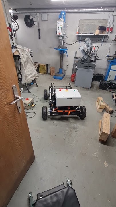

  • Zeit diese Woche bin ich der Stolze Eigentümer von Fahrtregler Mower-2 V1.0 :love:
    Musste ein neue Elektro-Schrank einbauen, weil der EC ist doch ein bissl grosser , und jetz habe ich dan auch mehr Platz.
    Kein Rauch, kein feuer oder explosion , es war schon spannend , aber er fahrt:
