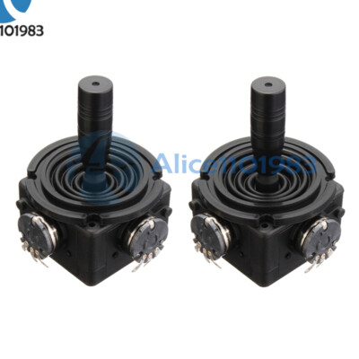

    2)
    Die Standard-Version (JH-D202X-R2):
    2pcs Joystick Potentiometer jh-d202x-r2 5k Ohm 2-axis versiegelt PTZ Thermistor | eBay
    Entdecken Sie 2pcs Joystick Potentiometer jh-d202x-r2 5k Ohm 2-axis versiegelt PTZ Thermistor in der großen Auswahl bei eBay. Kostenlose Lieferung für viele…
    www.ebay.de
    Beide Versionen eingetroffen und kurz ausgemessen
    Zu 1)
    - 2 lineare Achsbewegungen für X und Y
    - Poti hat von der Neutralstellung aus nur einen Hub von ±800 Ohm (bei 5kOhm) :frowning_face:
    - 1 Pot für Theta-Achse (Drehbewegung). Auch nur ca. ± 800 Ohm delta-R
    - 1 Auslöseknopf (Schließkontakt)
    Zu 2)
    - Potis nutzen den vollen Hub aus für den Range von 5kOhm, also tatsächlich von fast 0 Ohm bis 5 kOhm :smiling_face:
    - keine anderen Funktionen vorhanden
    Durch die optimale Ausnutzung des ganzen Poti-Bereichs wird natürlich diese Kreuzknüppelversion verbaut. Spart eine Signalverstärkung undumständliches Kalibrieren der Endlagen , um beim Analog-/Digitalkonverter im Mikrocontroller eine brauchbare Auflösung herauszukriegen.
