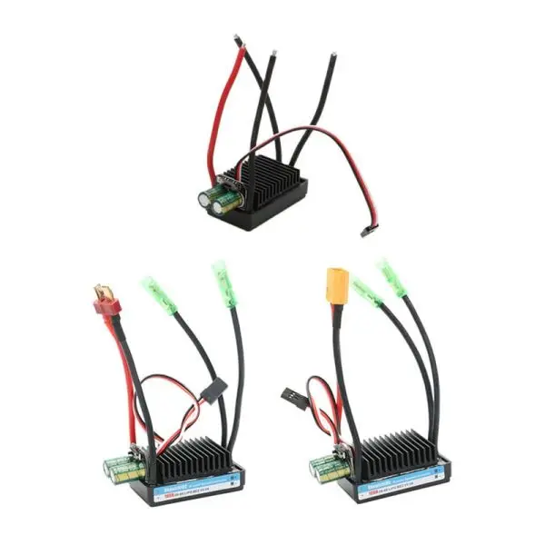

Regler sind günstige von Aliexpress,
Gibst Du mal bitte den Link dafür durch?
Danke. ![]()
Könntest dann mal berichten, ob der Fahrtregler auch tatsächlich die Amperes bei Deinem Bot geliefert/ausgehalten hat.
