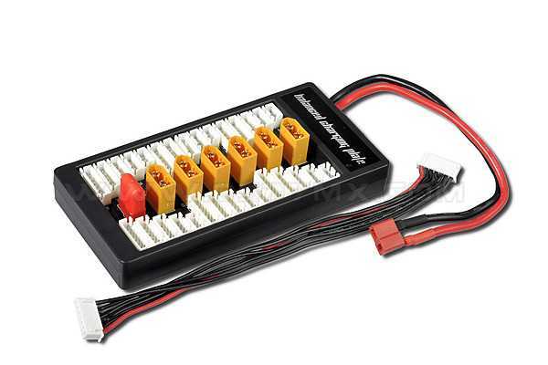

    • IBF schrieb:
      ralf.96 schrieb:
      und zum Laden parallel
      Ralf, Du Akku-Mörder! :D
      Genau so ein Parallel Board habe ich benutzt um 2 5S Packs mit je 8Ah für mein Pedelec parallel zu laden.
      Das ist zwei Jahre gut gegangen, danach sind beim Anschließen die Balancer Kabel weggeschmolzen :whistling:
      Ich finde es praktischer ein mal am Akku unter Spannung neue Kabel anzulöten. Vermeidet Ladefehler, reduziert Gewicht, spart Platz und hat einen gewissen Nervenkitzel :D
